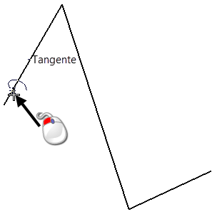

- Fare clic sulla prima posizione per definire la tangente di inizio della curva.
Se si sposta il cursore sopra un oggetto wireframe e il Cursore intelligente è attivato, la parola Tangente è visualizzata dove è definita la tangenza, altrimenti (ad esempio, se è visualizzata la parola Fine) il programma presume che stia venendo specificato un punto iniziale.

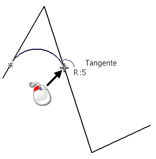

- Fare clic sulla seconda posizione per definire la tangente di fine in cui occorre definire la blend.
- La nuova curva di raccordo è creata e i due oggetti sono ritagliati. Si tratta di una curva Bézier a due punti.
