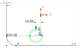

Esempio di schizzo basato su vincoli
La modalità Schizza collega gli elementi tramite un piano di lavoro di gruppo, che è possibile riposizionare e usare per applicare vincoli alle quote. Alcuni vincoli sono applicati automaticamente a seconda della geometria dello schizzo. È anche possibile applicare ulteriori vincoli tramite la barra degli strumenti Schizza.
Per creare uno schizzo e applicare vincoli:

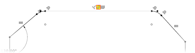

  2. Per aggiungere altri vincoli, fare clic sul pulsante di vincolo desiderato nella scheda Wireframe > pannello Vincoli di schizzo.
  3. Fare clic sulle linee o archi cui si desidera applicare il vincolo. Gli elementi sono evidenziati quando si passa il cursore sopra di essi. Gli elementi cambiano colore alla selezione ed è eseguita l'operazione.
  4. Premere il pulsante per visualizzare le etichette sui vincoli:
    Un vincolo parallelo, che forza due linee orizzontale a restare parallele.
    Un vincolo tangente, che forza l'arco di raccordo e la linea a mantenere un punto di tangenza.
    Un vincolo uguale, che forza le due linee a essere di uguale lunghezza.
    Un vincolo verticale, che forza la linea a restare verticale rispetto all'asse Y del piano di lavoro visualizzato.
    Un vincolo perpendicolare, che forza le due linee a stare a 90 l'una dall'altra.
    Un vincolo orizzontale, che forza la linea a restare orizzontale rispetto all'asse X del piano di lavoro visualizzato.
    Un vincolo quota, che mantiene la distanza tra il centro dell'arco e il piano di lavoro.
    Un vincolo concentrico, che forza i due archi ad avere lo stesso punto centrale.
    Un vincolo quota, che mantiene la distanza tra il centro dell'arco e il piano di lavoro, definito da un parametro; Distance_arc = 70. Se si modifica il valore del parametro, ad esempio su 10, l'elemento dello schizzo, e gli elementi dipendenti sono aggiornati automaticamente:

  5. Passare il cursore sopra un'etichetta. L'etichetta è evidenziata in giallo e gli elementi vincolati in bianco.
  6. Fare clic su un'etichetta per selezionare gli elementi vincolati. L'etichetta diventa rossa ed è possibile eliminarla per rimuovere il vincolo:
