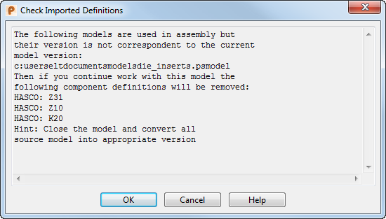

Il modello ha un numero di versione precedente
Quando si apre un modello che contiene definizioni componente, e il modello di origine era stato creato in una versione di PowerShape con un numero di versione modello differente dal programma corrente, viene visualizzata la finestra di dialogo Verifica definizioni importate. Essa elenca:
OK - Elimina le definizioni componente dall'assieme corrente.
Annulla - Chiude la finestra di dialogo.
Suggerimento: Se si chiude il modello, è possibile convertire il modello di origine contenente le definizioni componente nell'ultimo numero di versione del modello.
