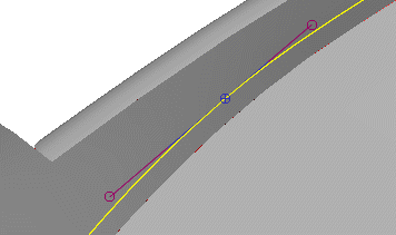

  1. Selezionare la curva Bézier ancorata.
    Sono visualizzati i punti chiave sulla curva:

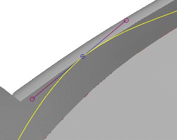

  2. Selezionare un punto chiave sulla curva
  3. Trascinare il punto per modificare la forma della curva.

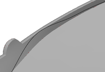

  4. Fare clic lontano dal modello per deselezionare la curva.
    La curva forma la nuova forma e resta sulla superficie del modello.
