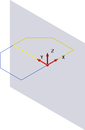

Con YZ selezionato:

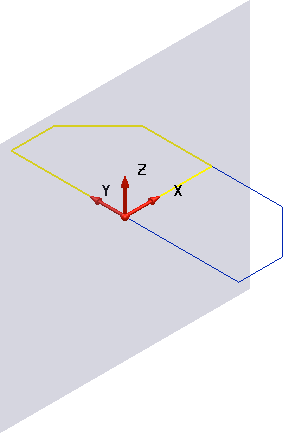

Con ZX selezionato:
