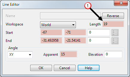

È visualizzata la finestra di dialogo Editor linea. Essa è simile a quella della modifica di una singola linea, con le seguenti differenze:
- Le proprietà che differiscono tra le linee selezionate sono evidenziate in rosa.

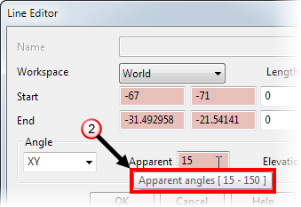

- L'intervallo dei valori è visualizzato quando si passa con il cursore sopra una proprietà.
