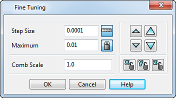

È possibile usare Regola con precisione per spostare leggermente punti su una curva, curva composta o curva di superficie.
Per regolare con precisione una curva:
o
. È possibile specificare il valore come percentuale
o il Massimo o in unità
, è solo possibile spostare il punto dalla posizione originale secondo una quantità inferiore a questo valore. Se è sbloccato
, non vi sono limiti alla distanza secondo cui è possibile spostare il punto.

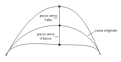

- Fare clic su queste frecce per spostare il punto in alto o in basso. A ogni clic su una freccetta, il punto si sposta in X, Y e Z secondo l'incremento specificato in Dimensioni passo. A ogni clic su una freccia grande, il punto si sposta di cinque volte l'incremento specificato in Dimensioni passo.
È anche possibile usare le frecce su e giù nella tastiera per spostare il punto secondo l'incremento specificato nella Dimensioni passo.
— Questi pulsanti consentono di bloccare e sbloccare in modo indipendente lo spostamento nella direzione X, Y o Z.
