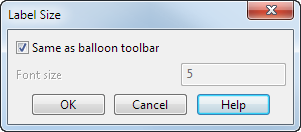

  1. Fare clic su Etichetta > Dimensioni per visualizzare la finestra di dialogo Dimensioni etichetta:
  2. Usare la finestra di dialogo per modificare le dimensioni del font, come segue:
    • Come per barra degli strumenti Cerchio di posizione - Selezionare questa opzione per usare le dimensioni dell'etichetta definite nella barra degli strumenti Cerchio di posizione. Deselezionarla per inserire nuove dimensioni font.
    • Dimensioni font - Inserire le dimensioni del font.
