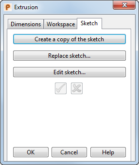

  2. Fare clic con il tasto destro del mouse sul solido estruso generato, e selezionare Modifica per visualizzare la finestra di dialogo Estrusione:
  3. In questa finestra di dialogo, fare clic sulla scheda Schizza > Modifica schizzo. Questa operazione riporta alla modalità Schizza, in cui è possibile apportare modifiche alle quote e ai vincoli dello schizzo.
  4. Fare clic su per accettare le modifiche apportate allo schizzo e uscire dalla modalitàSchizza. Tali modifiche sono applicate all'estrusione di solido.
