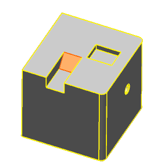

  1. Selezionare le facce da spostare.
  2. Fare clic sulla scheda Modifica > pannello Trasforma > Sposta. È visualizzata la barra degli strumenti Sposta.

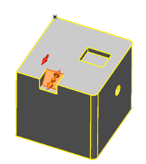

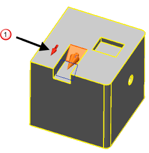

  4. Fare clic su due punti per definire la direzione dello spostamento. La strumentazione indica la direzione dello spostamento :

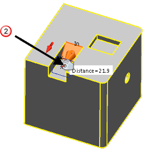

  5. Inserire un valore nella barra degli strumenti per specificare la distanza di spostamento, oppure fare clic e trascinare la strumentazione per specificare la nuova posizione.
    Suggerimento: È possibile spostare la strumentazione solo lungo la direzione di spostamento specificata. La descrizione del comando Distanza si aggiorna mentre si trascina la strumentazione:
  6. Fare clic su per spostare la faccia e aggiornare tutta la geometria associata.
  7. Suggerimento: Se si sposta la faccia all'esterno del modello, la geometria sarà ancora aggiornata per riflettere lo spostamento.
