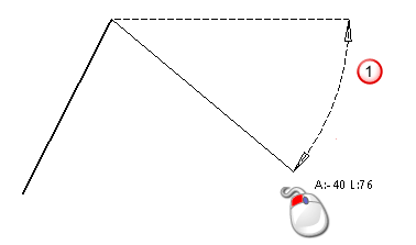

    Mentre si inseriscono le posizioni, un elastico è visualizzato dalla posizione iniziale di una nuova linea alla posizione del cursore corrente.
    Vengono inoltre visualizzati l'angolo e la lunghezza della linea dall'orizzontale , a seconda che la griglia sia selezionata nella finestra di dialogo Opzioni.
    Questi valori cambiano mentre si sposta il cursore.
    Quando si inserisce la posizione finale di una linea, l'elastico sparisce. È visualizzata se si inserisce la posizione iniziale di una nuova linea.
