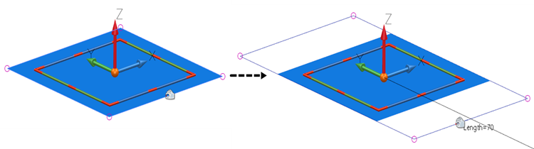

Maniglia grafiche del piano
Selezionare un bordo e trascinare per modificare la larghezza o la lunghezza di un piano:
Selezionare una maniglia per spigolo e trascinare per spostare lo spigolo in una nuova posizione. Questa operazione convertirà automaticamente la superficie in una Power Surface:

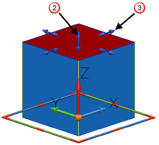

Maniglia grafiche del blocco
Selezionare la maniglia superiore e trascinare per modificare l'altezza del blocco.
Selezionare le maniglie del bordo e trascinare per modificare l'angolo di sformo di un lato.
Selezionare un bordo e trascinare per modificare la larghezza o la lunghezza del blocco.

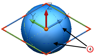

Maniglie grafiche della sfera
Selezionare e trascinare una curva blu per modificare il raggio della sfera.

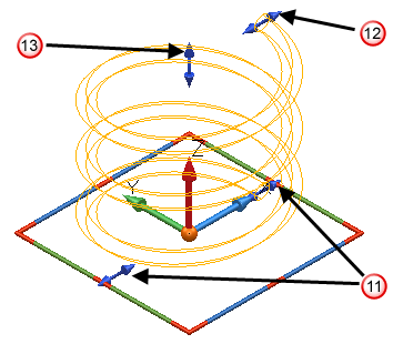

Maniglie grafiche della molla
Selezionare una di queste maniglie e trascinare per modificare il raggio base della molla.
Selezionare la maniglia e trascinare per modificare il raggio superiore della molla.
Nota: Se l'opzione Raggi costanti è selezionata, il raggio superiore e quello inferiore saranno regolati simultaneamente.
Selezionare la maniglia superiore e trascinare per modificare l'altezza della molla.

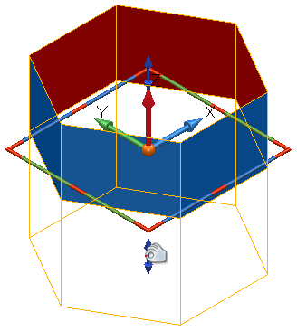

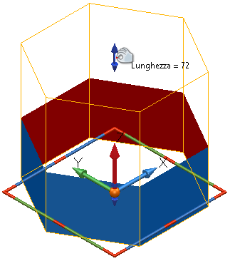

Maniglie grafiche della superficie estrusa
Usare le maniglie blu per modificare la lunghezza e la lunghezza negativa della superficie estrusa.
Per modificare la lunghezza, selezionare la maniglia superiore e trascinarla all'altezza desiderata.
È anche possibile trascinare la maniglia nella direzione Z negativa:
