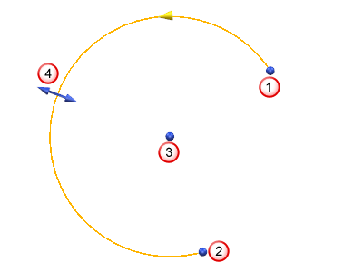

  1. Selezionare l'arco per visualizzarne le maniglie grafiche.
    Le maniglie grafiche sono visualizzate come mostrato qui di seguito:
    La maniglia sposta il punto iniziale dell'arco, mentre la maniglia sposta il punto finale. In un arco completo, le maniglie e coincidono.
    La maniglia sposta la posizione centrale dell'arco.
    La maniglia modifica il raggio dell'arco.
  2. Selezionare la maniglia della feature che si desidera modificare.
  3. Trascinare la maniglia fino al valore o posizione desiderata.
    Quando si modifica una quota di un arco, ad esempio il raggio, la suddetta è visualizzata sullo schermo mentre si trascina la maniglia. La modalità in cui il valore della quota aumenta e diminuisce dipende dal fattore di zoom.
    Nel caso di un arco completo, quando si trascina la maniglia composta dalle maniglie e , la suddetta è suddivisa in due maniglie. Una maniglia si sposta con il cursore del mouse, e l'altra resta ferma. L'arco completo diventa un arco parziale.
    Se si trascinano le maniglie e su un arco parziale in modo che coincidano, l'arco diventa un arco completo.
    Se si sta modificando un arco di raccordo, i risultati delle modifiche interessano le due linee.
