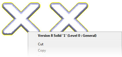

  1. Selezionare File > Opzioni > Opzioni applicazione > Oggetto > Solidi per visualizzare le opzioni di modellazione del solido.
  2. Selezionare Converti triangoli non connessi in un singolo solido.
  3. Selezionare i simboli:
  4. Fare clic sulla scheda Solido > riquadro Da elementi > Da superfici/mesh.

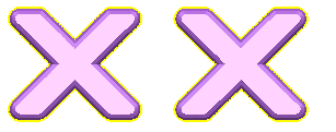

    I due simboli sono convertiti in un singolo solido:
