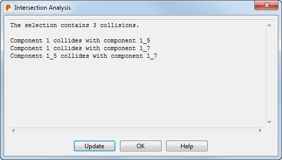

È possibile verificare se i componenti si intersecano in un assieme come segue:
  1. Selezionare i componenti.
  2. Fare clic sulla scheda Assieme > riquadro Modifica > Intersezione per visualizzare la finestra di dialogo Analisi intersezione:
    Questa finestra di dialogo indica eventuali collisioni tra i componenti selezionati.
  3. Se si desidera controllare altri componenti, selezionarli e fare clic su Aggiorna.
  4. Fare clic su OK per chiudere la finestra di dialogo.
