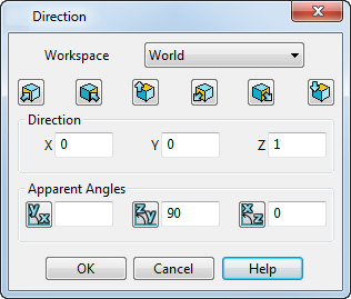

Modificare la direzione dell'elemento selezionato usando la finestra di dialogo Direzione. Una direzione è definita in termini di un vettore unitario.
Spazio di lavoro - Selezionare lo spazio di lavoro in cui definire la direzione.
Allineare l'elemento selezionato all'asse selezionato, utilizzando i seguenti pulsanti:
Asse X positivo
Asse Y positivo
Asse Z positivo
Asse X negativo
Asse Y negativo
Asse Z negativo
Direzione - Inserire le coordinate X, Y e Z per il vettore unitario.
Angoli apparenti - L'angolo apparente del vettore unitario dall'asse del piano, come mostrato dalle icone dei pulsanti. Il pulsante accanto a ogni casella apre la finestra di dialogo sulla calcolatrice, in modo da poter inserire espressioni più complesse.
OK - Salva le modifiche apportate alla direzione dell'elemento selezionato e chiude la finestra di dialogo.
Annulla - Chiude la finestra di dialogo e ignora le modifiche apportate.
