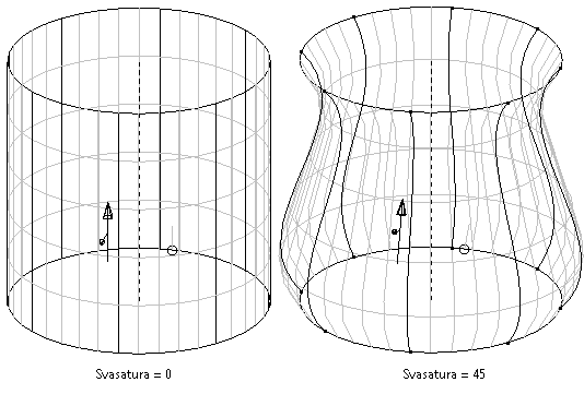

Svasatura - L'angolo di svasatura definisce la direzione della tangente longitudinale relativa alla tangente della spine:
Se l'angolo di svasatura è positivo, la longitudinale diverge dalla spine; se è negativo, la longitudinale converge con la spine.

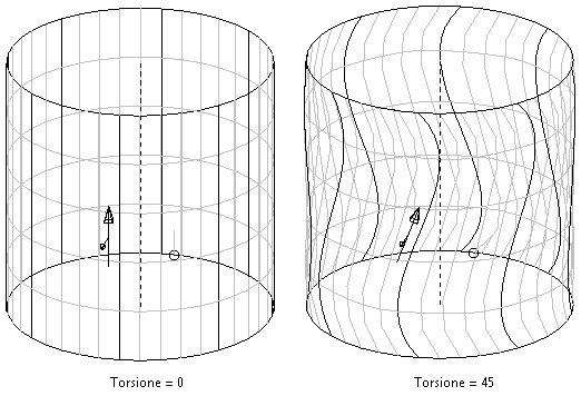

Torsione - Forza la longitudinale a eseguire una torsione attorno alla spine:
Se l'angolo di torsione è positivo, la longitudinale ruota in senso antiorario mentre passa attraverso la laterale.
