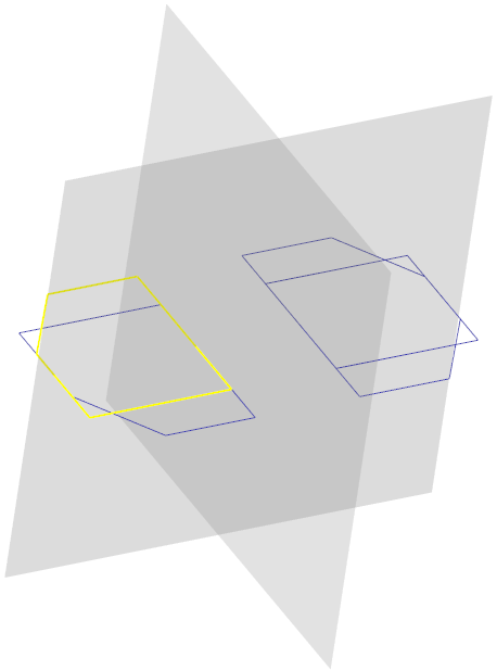

Specchiare tra i due piani non principali
Per specchiare un oggetto attraverso i due piani non principali:
  1. Selezionare l'oggetto da specchiare.
  2. Fare clic sulla scheda Modifica > riquadro Trasforma > Specchia.
  3. Fare clic su Crea copie multiple degli elementi selezionati nella barra degli strumenti Specchia.
    L'oggetto è copiato tre volte e specchiato attraverso i due piani non principali.
    È visualizzata un'anteprima degli oggetti copiati, insieme ai piani di specchiatura:
  4. Fare clic su Applica per accettare le modifiche o su Annulla.
