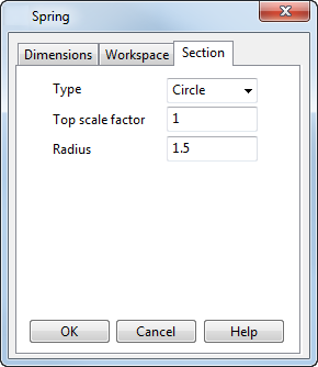

Finestra di dialogo Molla - Sezione
Usare questa finestra di dialogo per specificare i dettagli sulla sezione per una molla solido o una primitiva molla di superficie.
Tipo - Scegliere una delle opzioni dall'elenco a discesa:
Nota: Sono visualizzate opzioni aggiuntive per le molle di tipo poligono. Per ulteriori dettagli, vedere Opzioni poligono.
Fattore scala sup. - Inserire un fattore secondo cui la scala del raggio di sezione aumenta lungo l'altezza. L'esempio seguente mostra una molla solido di tipo poligono con una raggio di sezione di 35 e un fattore di scala di 5.
Raggio - Inserire il raggio per la sezione.
OK - Accetta le modifiche e chiude la finestra di dialogo.
