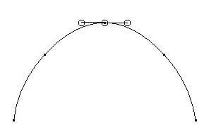

    Nel nostro esempio, abbiamo spostato il punto selezionato verso il basso. Ecco il risultato se l'opzione Leviga è deselezionata:

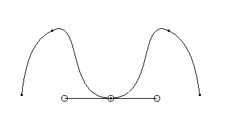

    Se l'opzione Leviga è selezionata, sui punti situati su entrambi i lati del punto modificato (a meno che non siano essi stessi modificati) sono liberate le direzioni della tangente e le magnitudini.
    Ecco il risultato del nostro esempio, se l'opzione Leviga è selezionata:
    Se la modifica è solo posizionale, sono liberate anche le direzioni della tangente e le magnitudini presso il punto modificato.
