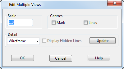

Modifica di viste multiple
È possibile selezionare viste multiple e modificarle simultaneamente utilizzando la finestra di dialogo Modifica viste multiple.
Nota: È possibile usare la selezione a casella per selezionare le viste desiderate. Per deselezionare le viste del disegno dalla selezione totale, utilizzare CTRL + clic sulla vista.
È possibile usare le seguenti azioni di modifica su una selezione multipla di viste:
Come modificare una selezione multipla di viste:
  1. Selezionare le viste da modificare.
  2. Fare clic con il tasto destro del mouse sulla vista per visualizzare il menu contestuale.
  3. Selezionare Modifica per visualizzare la finestra di dialogo Modifica viste multiple:
  4. Utilizzare le seguenti opzioni per modificare le viste:
