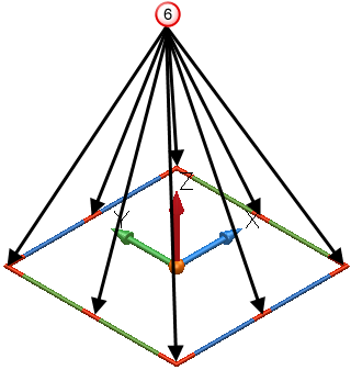

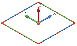

  1. Selezionare il piano di lavoro per visualizzarne le maniglie grafiche.
  2. Selezionare la maniglia grafica per la modifica che si desidera eseguire e trascinarla nella posizione desiderata.
    Per ogni modifica grafica, la maniglia da selezionare è visualizzata qui di seguito:
    • Per spostare l'origine del piano di lavoro:
      Selezionare la maniglia per spostare l'origine del piano di lavoro.
      Le coordinate dell'origine del piano di lavoro attivo sono visualizzate (in rosso) nella barra di stato, accanto all'elenco a discesa Piano di lavoro.
    • Per modificare la direzione di un asse:
      Selezionare una maniglia per modificare la direzione degli assi X, Y, o Z.
      Se si rilascia il tasto del mouse sopra un elemento, l'asse punta direttamente a tale elemento.
    • Per spostare il piano di lavoro lungo uno dei suoi assi.
      Selezionare una maniglia per spostare il piano di lavoro lungo gli assi X, Y, o Z.
    • Per eseguire la torsione attorno a uno dei suoi assi:
      Selezionare una maniglia blu per ruotare il piano di lavoro attorno al suo asse X.
      Selezionare una maniglia verde per ruotare il piano di lavoro attorno al suo asse Y.
      Selezionare una maniglia rossa per ruotare il piano di lavoro attorno al suo asse Z.
      Se si rilascia il tasto del mouse sopra un elemento, la rotazione è ancorata a tale elemento. Ad esempio, se si trascinasse e rilasciasse sopra un elemento la maniglia all'estremità dell'asse Y, guardando lungo l'asse Z, l'asse Y punterebbe direttamente a tale oggetto.
