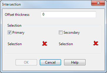

Se si inserisce uno spessore di offset di 0 e si fa clic su OK, le curve composte sono create presso l'intersezione degli oggetti

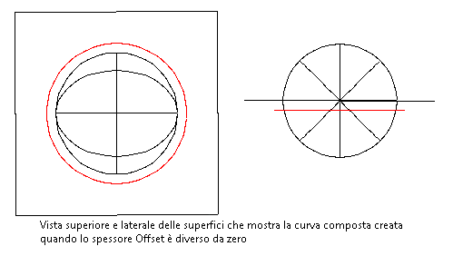

Tuttavia, se si inserisce un valore diverso da zero, come spessore di offset, sono visualizzate le normali alla superficie delle superfici selezionate
L'offset è eseguito nella direzione della normale alla superficie presso ogni punto in cui gli oggetti si intersecano. È possibile fare clic sulle normali alla superficie per modificarne la direzione. Questa operazione cambia il modo in cui gli oggetti si intersecano quando subiscono un offset.
Quando si fa clic su OK, il programma calcola il punto in cui le superfici si intersecano se subiscono un offset secondo lo spessore e crea curve presso l'intersezione
Selezionare l'opzione Primario, quindi selezionare un gruppo di oggetti.
Selezionare l'opzione Secondario e selezionare l'altro gruppo.
Se gli oggetti sono selezionati prima che sia visualizzata la finestra di dialogo, sono inseriti automaticamente nel gruppo primario.
Se non sono presenti oggetti nel gruppo secondario, le nuove curve sono create presso le intersezioni degli oggetti nel gruppo primario.
