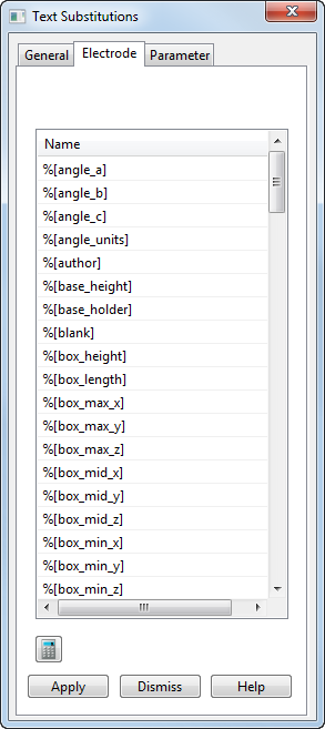

Per aggiungere una stringa di sostituzione dell'elettrodo a un modello di disegno:
nella barra degli strumenti Testo per visualizzare la finestra di dialogo Sostituzioni testo.

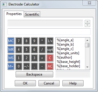

per inserire un'espressione usando la finestra di dialogo Calcolatrice elettrodo
Usare le opzioni nella finestra di dialogo per inserire un'espressione. Ad esempio, l'espressione seguente offre un'altezza sicura di 10 sopra la parte:
%part_max_z + 10
