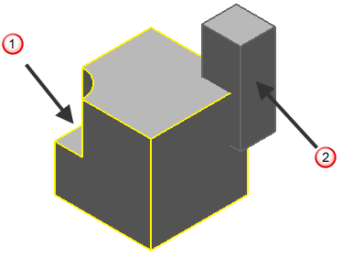

Nell'esempio seguente, il solido sottratto è sostituito dal blocco :

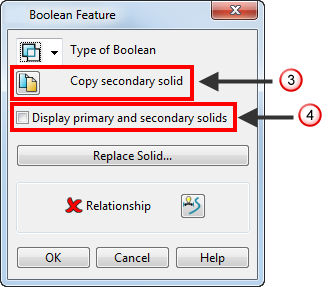

  1. Fare doppio clic sull'icona Sottrai feature nella struttura delle feature del solido per aprire la finestra di dialogo Feature Booleana.
    Se si desidera mantenere una copia dei solidi sottratti, fare clic su Copia solido secondario prima di fare clic su Sostituisci solido.
    Se si desidera visualizzare eventuali solidi sottratti, selezionare Visualizza solidi primari e secondari prima di fare clic su Sostituisci solido.

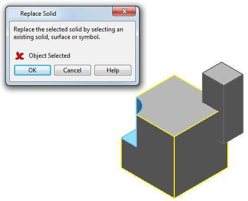

  2. Fare clic su Sostituisci solido per aprire la finestra di dialogo Sostituisci solido:

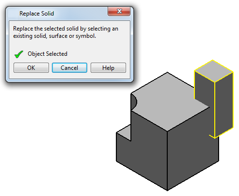

  3. Selezionare l'oggetto che si desidera usare per sostituire il solido originale:
  4. Fare clic su OK per accettare le modifiche. Il solido cilindrico è rimosso e il blocco è sottratto dal solido attivo:
