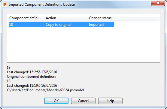

Usare questa finestra di dialogo per aggiornare le definizioni componente importate come segue:
Definizione componente - Il nome della definizione componente importata da sincronizzare. È presente una voce per ogni definizione componente aggiornata.
Azione - Fare clic con il tasto destro del mouse su Azione e selezionare una delle seguenti opzioni per specificare la modalità di sincronizzazione delle definizioni componente:
- Copia da originale - Sostituire la definizione componente importata con quella originale.
- Copia in originale - Sostituire la definizione componente originale con quella importata.
- Interrompi collegamento con originale - Convertire la definizione componente importata in locale. Da questo punto, il componente basato sulla definizione componente importata non sarà interessato da modifiche alla definizione componente nella Libreria componenti.
Cambia stato - Lo stato delle definizioni componente originale e importata relative l'una all'altra. Sarà uno dei seguenti:
- Originale - La definizione componente originale è stata modificata.
- Importato - La definizione importata è stata modificata.
- Entrambi - Le definizioni originale e importata sono state entrambe modificate.
Le seguenti informazioni sulla selezione sono visualizzate sotto l'elenco delle definizioni componente:
- Nome della definizione componente corrente
- Ora dell'ultima modifica a questa definizione
- Nome della definizione componente originale
- Ora dell'ultima modifica alla definizione originale
- Percorso del modello che contiene la definizione originale
OK - La definizione componente è sincronizzata.
