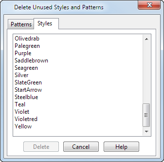

Questa finestra di dialogo consente di eliminare stili e pattern non utilizzati:
La scheda Stili elenca gli stili non utilizzati nel modello corrente. Fare clic su una voce per selezionarla; quindi fare clic una seconda volta per rimuoverla dalla selezione.
La scheda Pattern elenca pattern che non sono usati in nessun stile. Fare clic su una voce per selezionarla; quindi fare clic una seconda volta per rimuoverla dalla selezione.
Elimina - Elimina l'elemento selezionato.
Annulla - Chiude la finestra di dialogo.
