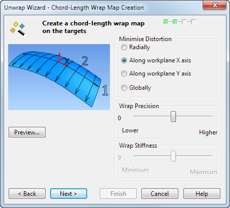

Procedura guidata Appiattisci - Creazione mappa di adagiamento lunghezza-corda
Usare questa pagina per definire la modalità in cui l'elemento da adagiare Corda appiattisce dall'oggetto di destinazione.
La mappa di adagiamento è un sistema di coordinate 2D per una superficie triangolata. È visualizzata come effetto a scacchiera in bianco e nero sull'oggetto di destinazione.
