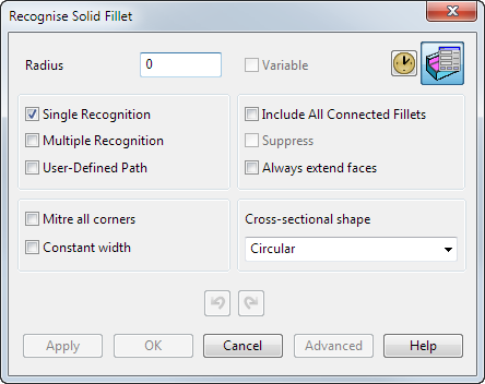

  3. Fare clic sul pulsante Modalità Modifica nella finestra di dialogo Raccordo, per visualizzare la finestra di dialogo Riconosci raccordo solido:
  4. Selezionare le opzioni di modifica pertinenti nella finestra di dialogo Riconosci raccordo solido. Selezionare tra:

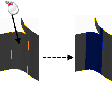

    • Riconoscimento singolo per usare il cursore per riconoscere i raccordi (default).
    • Riconoscimento multiplo per riconoscere automaticamente tutti i raccordi
    • Percorso definito dall'utente per modificare la selezione di riconoscimento dei raccordi.
    • Includi tutti i raccordi collegati per includere tutte le facce di raccordo che sono direttamente o indirettamente collegate.
    • Sopprimi per creare una feature soppressa, rimuovendo efficacemente tutte le facce del raccordo e correggendo i solidi.

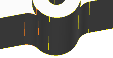

  5. Spostare il cursore sul solido. La geometria simile ai raccordi è evidenziata:

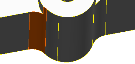

  6. Fare clic per selezionare il raccordo.
