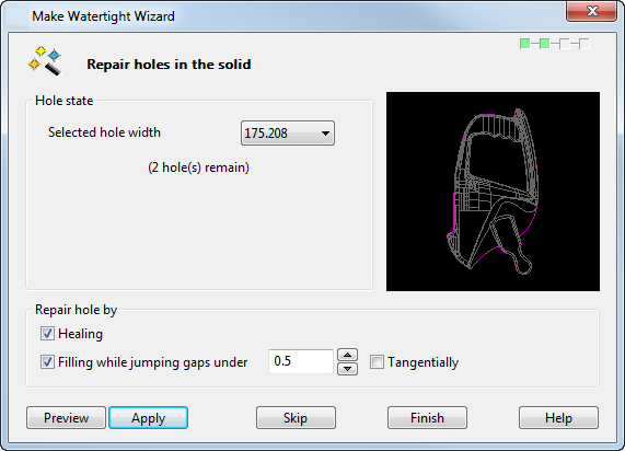

Questa pagina della Procedura guidata offre controllo addizionale durante la riparazione dei fori.
Stato foro
I fori presenti nel modello sono visualizzati nell'elenco a discesa.
Larghezza foro selezionato - Scegliere il foro da riparare nell'elenco a discesa.
Ripara foro con
Usare queste opzioni per controllare la modalità in cui i fori sono riparati.
Correzione - Selezionare questa opzione percollegare fori all'interno della tolleranza presente.
Riempimento quando si saltano i gap - Selezionare questa opzione percreare una superficie di riempimento per il foro selezionato. Se anche Correzione è selezionato, la superficie di riempimento sarà creata dopo una qualsiasi operazione di correzione. Usare le frecce su e giù per impostare le dimensioni massime del gap nel contorno del foro selezionato, oppure inserire un valore nella casella.
Tangenzialmente - Selezionare questa opzione per crearela superficie a tangente continua alle superfici adiacenti.
Anteprima - Visualizzare l'anteprima della riparazione del foro selezionato usando le opzioni selezionate.
Applica - Riparare il foro selezionato usando le impostazioni di riparazione attuali prima di procedere al foro più grande successivo.
Salta - Lasciare il foro selezionato nel solido e procedere al prossimo foro più grande.
Fine - Lasciare le opzioni Avanzate e tornare alla prima pagina della Procedura guidata Rendi a tenuta stagna.
