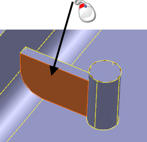

  1. Selezionare la faccia da ruotare.

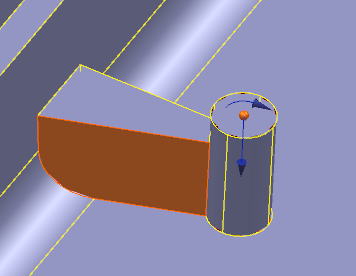

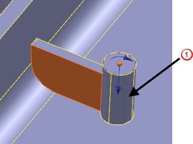

  4. Selezionare la geometria che si desidera usare .
    L'asse di rotazione è allineato alla normale della geometria in quel punto. La strumentazione grafica indica la direzione di rotazione.

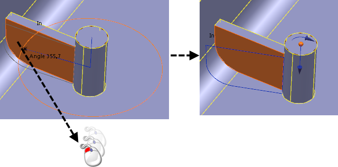

  5. Inserire un valore nella barra degli strumenti per specificare l'angolo di rotazione, oppure fare clic e trascinare la faccia come mostrato qui di seguito:
  6. Rilasciare il tasto del mouse quando la faccia è nella posizione desiderata.
