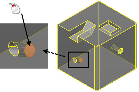

  1. Selezionare le facce da spostare.
  2. Fare clic sulla scheda Modifica > pannello Trasforma > Sposta. È visualizzata la barra degli strumenti Sposta.
  3. Fare clic su .
    La barra degli strumenti è aggiornata per riflettere la selezione.
  4. Selezionare la geometria che si desidera usare .
    La direzione dello spostamento è allineata alla normale della geometria in quel punto. La strumentazione grafica indica la direzione di spostamento.

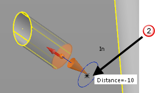

  5. Inserire un valore nella barra degli strumenti per specificare la distanza di spostamento, oppure fare clic e trascinare la strumentazione per specificare la nuova posizione :
  6. Suggerimento: È possibile spostare la strumentazione solo lungo la direzione di spostamento specificata. La descrizione del comando Distanzasi aggiorna mentre si trascina la strumentazione.
  7. Fare clic su per spostare la faccia e aggiornare tutta la geometria associata.
