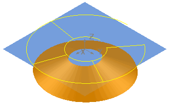

  1. La proiezione conica in questo tipo di appiattimento è guidata da una superficie cono primitiva che occorre creare dapprima. Creare una primitiva cono che corrisponda in modo ravvicinato alla forma conica dell'oggetto che si desidera appiattire.
    L'immagine seguente mostra una primitiva cono posizionata in modo ravvicinato alla superficie cono originale dell'esempio della bottiglia:

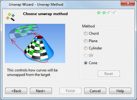

  4. Fare clic su Avanti.
    L'opzione del metodo di adagiamento Cono è selezionata automaticamente:
    Un effetto visivo a scacchiera è visualizzato sull'oggetto di destinazione per mostrare l'effetto del metodo di appiattimento Cono:

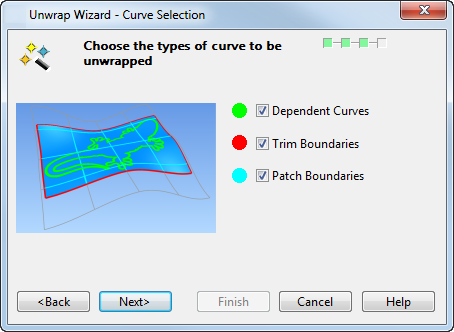

  5. Fare clic su Avanti. È visualizzata la pagina Selezione curva della Procedura guidata Appiattisci.
  6. Selezionare l'opzione Contorni patch. Questa operazione visualizza linee guida utili nelle curve non appiattite.

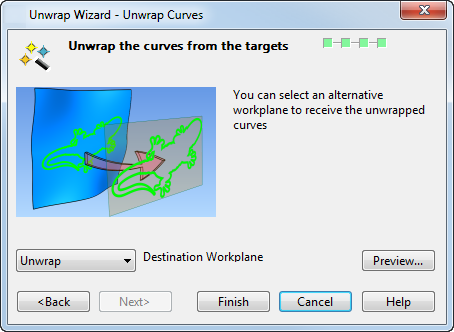

  7. Fare clic su Avanti. È visualizzata la pagina Appiattisci curve.
  8. Fare clic su Anteprima.
  9. Fare clic su Fine. Le curve sono appiattite e le linee guida sono visualizzate.
