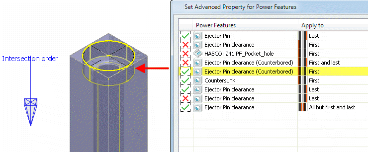

Usare la finestra di dialogo Imposta proprietà avanzata per le Power Feature per modificare le regole di intersezione associate a una Power Feature.
Le Power Feature che sono state soppresse utilizzando l'opzione Sopprimi in base a parametro sono visualizzate con accanto un
Le Power Feature non soppresse selezionate nell'elenco sono evidenziate nell'assieme:
Ogni componente di origine contiene un vettore di direzione usato per ordinare tali intersezioni, visualizzato come una freccia blu nella finestra di dialogo Riepilogo Power Feature. È possibile modificare tale direzione con il pulsante Modifica direzione. La prima intersezione è il punto più vicino nel componente di origine lungo tale direzione, l'ultima intersezione è il punto più lontano.
Per un dato set di intersezioni tra i componenti di origine e di destinazione, questa colonna mostra la modalità in cui sarebbero applicate le Power Feature. Queste opzioni consentono di essere più specifici in merito a se una Power Feature è copiata in un componente di destinazione, sulla base dell'ordine di intersezione dei componenti di destinazione. Le opzioni che possono essere visualizzate nella colonna sono illustrate nella seguente tabella.

Per modificare l'opzione visualizzata nella colonna Applica a:
- Mostra e nasconde l'etichetta Ordine di intersezione.
