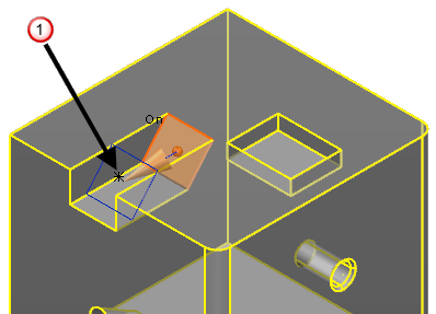

  1. Selezionare le facce da spostare:
  2. Fare clic sulla scheda Modifica > pannello Trasforma > Sposta. È visualizzata la barra degli strumenti Sposta.
  3. Fare clic su .
  4. Immettere i valori Spostamento nella barra degli strumenti o fare clic su un punto nella finestra grafica . Viene visualizzata un'anteprima:
  5. Fare clic e trascinare la strumentazione grafica visualizzata per specificare la nuova posizione.

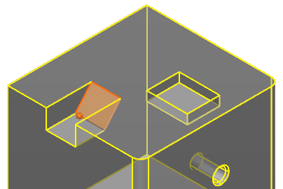

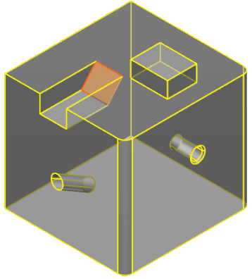

  6. Fare clic su per spostare la faccia e aggiornare tutta la geometria associata.
  7. Fare clic su per chiudere la barra degli strumenti.
