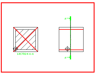

Aggiornamento di una vista
Se si apportano delle modifiche a un modello, una crocetta rossa è visualizzata sulle viste corrispondenti per indicare che la vista non è aggiornata.
È possibile aggiornare le viste per visualizzare oggetti contenuti in un modello che non sono al momento nella vista. È inoltre possibile rimuovere oggetti da una vista, ma tenerli nel modello.
