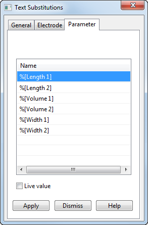

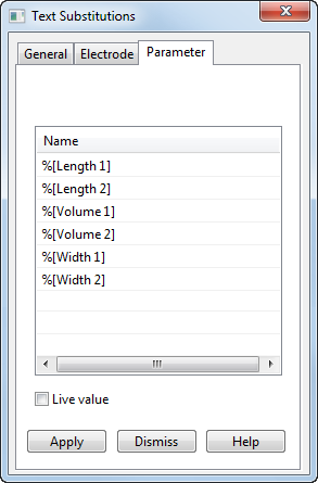

  4. Fare clic su nella barra degli strumenti Testo per visualizzare la finestra di dialogo Sostituzioni testo.
  5. Selezionare la scheda Parametro.
  6. Selezionare la stringa di sostituzione desiderata.
  7. Fare clic su Applica.
