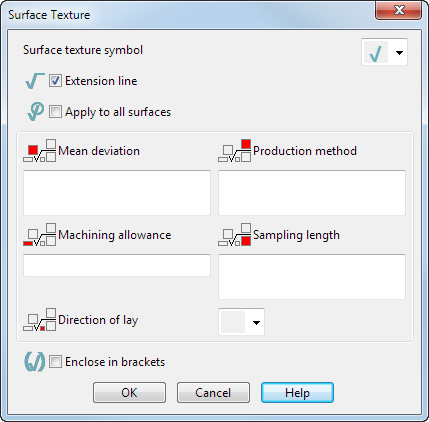

Finestra di dialogo Texture di superficie
Usare questa finestra di dialogo per specificare la texture di superficie.
Simbolo per la texture di superficie - Selezionare un simbolo per la texture di superficie nell'elenco.
Linea di estensione - Selezionare questa opzione per estendere la linea in modo che si adatti alle informazioni sulla texture.
Applica a tutte le superfici - Selezionare questa opzione per applicare la texture a tutte le superfici nel modello.
Specificare le seguenti impostazioni per definire la texture di superficie:
Racchiudi tra parentesi - Selezionare questa opzione per racchiudere il cerchio di posizione della texture di superficie tra parentesi.
OK - Crea il cerchio di posizione della texture di superficie e chiude la finestra di dialogo.
