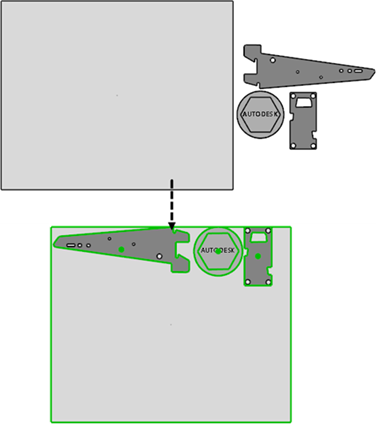

Quando si seleziona Aggiungi come parte singola, diversi elementi geometrici sono registrati come una parte singola.
Nell'esempio seguente, gli elementi sono annidati nel foglio come parte singola, mantenendo le loro posizioni relative l'uno all'altro:
