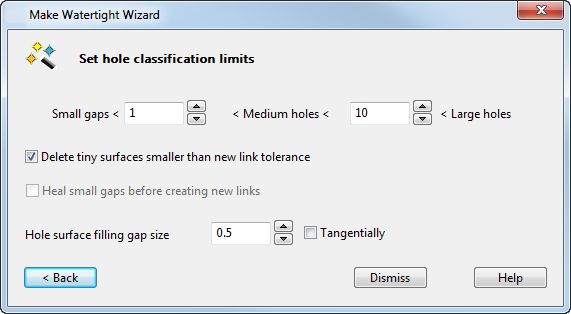

Imposta limiti classificazione fori
- Usare le frecce su e giù per impostare la larghezza del foro minima per i fori medi.
- Usare le frecce su e giù per impostare la larghezza del foro massima per i fori medi.
Elimina superfici di piccole dimensioni, più piccole della nuova tolleranza di collegamento - Deselezionare questa opzione per limitare la tolleranza di collegamento massima alle dimensioni più piccole. Selezionare questa opzione per limitare la tolleranza di collegamento massima alle dimensioni del gap piccolo più grandi.
Correggi i gap piccoli prima di creare nuovi collegamenti - Corregere i gap piccoli secondo la tolleranza del solido presente prima di tentare di collegare il gap a una tolleranza più grande.
- Usare le frecce su e giù per impostare le dimensioni massime consentite per il gap nel contorno di eventuali fori riempiti.
Tangenzialmente - Selezionare questa opzione per crearela superficie a tangente continua alle superfici adiacenti.
Indietro - Tornare alla prima pagina della Procedura guidata Rendi a tenuta stagna.
Ignora - Chiudere la Procedura guidata Rendi a tenuta stagna senza applicare le modifiche.
