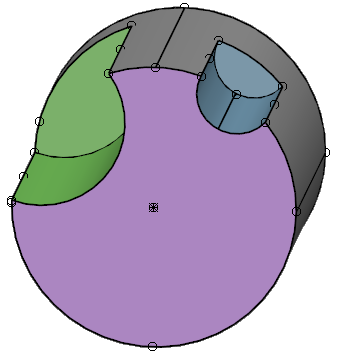

Quando si esegue la modellazione con i solidi, i punti di ancoraggio vengono calcolati automaticamente per i seguenti punti geometrici:
I punti di ancoraggio diventano visibili quando si accede alla modalità di creazione solidi.
