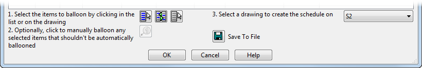

La metà inferiore della finestra di dialogo Scheda contiene istruzioni e opzioni sull'applicazione di cerchi di posizione ed etichette a elementi di disegni che sono selezionati per la scheda:
  1. Selezionare gli elementi di un cerchio di posizione facendo clic su uno dei seguenti pulsanti per definire la selezione, o utilizzando Ctrl+Clic per selezionare elementi individuali.
    - Selezionare tutti gli elementi nell'elenco.
    - Invertire la selezione dell'elenco.
    - Cancellare la selezione nell'elenco.

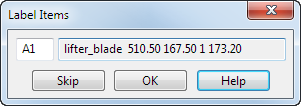

  2. - Fare clic per creare manualmente cerchi di posizione per gli elementi selezionati. È visualizzata la finestra di dialogo Etichetta elementi. Usare questa finestra di dialogo per modificare il nome della serie di etichette usata quando si aggiungono cerchi di posizione manualmente.
  3. Selezionare il disegno in cui si desidera creare la scheda:
    Oppure, fare clic su Salva su file per salvare la scheda con la finestra di dialogo Salva con nome.
