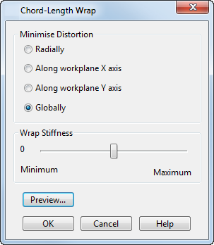

Usare la finestra di dialogo Adagiamento lunghezza-corda per definire la modalità di applicazione dell'etichetta all'oggetto di destinazione.
Minimizza distorsione - Consente di selezionare dove minimizzare la distorsione causata dal processo di adagiamento. Selezionare una delle voci seguenti:
Rigidità adagiamento - Spostare il dispositivo di scorrimento per regolare la conservazione di aree triangolari grandi, modificando il loro angolo di adagiamento. La rigidità massima riduce gli angoli di adagiamento e preserva aree triangolari grandi. La rigidità minima aumenta gli angoli di adagiamento dei triangoli per una maggiore curvatura. Ciò è utile per evitare il rovesciamento dei triangoli durante il processo di adagiamento. La posizione di default è 0.
Anteprima - Crea la mappa di adagiamento e la visualizza come un effetto a scacchiera sull'oggetto di destinazione.
OK - Accetta le modifiche e chiude la finestra di dialogo, tornando alla finestra di dialogo Editor etichetta.
Annulla - Annulla le modifiche non applicate e chiude la finestra di dialogo, tornando alla finestra di dialogo Editor etichetta.
