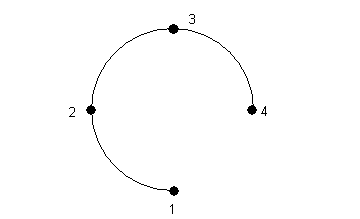

È possibile invertire la numerazione dei punti nella curva selezionata.
Per invertire una curva:
  1. Selezionare una curva.
    Nota: È possibile selezionare diverse curve wireframe e curve composte da invertire in una volta sola.
  2. Fare clic sulla scheda Gestisci > riquadro Modifica > Inverti.
    La curva è invertita:
    Se si inverte una curva chiusa, il primo punto resta lo stesso.
