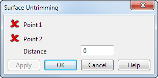

  2. Fare clic sulla scheda Superficie > riquadro Produzione > Fuori figura > Annulla ritaglio per visualizzare la finestra di dialogo Annullamento ritaglio superfici:
    Contrassegni verdi e rossi sono aggiunti ai bordi della superficie come mostrato qui di seguito:
    indica che è disponibile un bordo ritagliato.
    indica un bordo non ritagliato. La selezione di un contrassegno rosso non consentirà di creare una superficie.

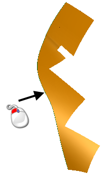

  3. Selezionare Punto 1.

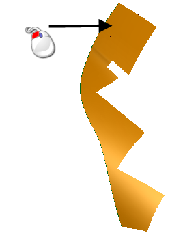

  4. Selezionare Punto 2.

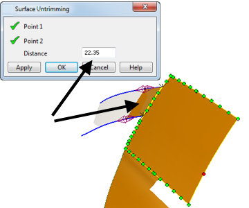

    L'estensione della superficie e le maniglie di trascinamento sono visualizzate sul modello:
  5. Definire il grado della superficie non ritagliata in uno dei seguenti modi:
    • Usare le maniglie di trascinamento visualizzate sul modello. Mentre si trascinano le maniglie, il valore in Distanza e il modello sono aggiornati:
    • Inserire una distanza nella finestra di dialogo. Distanza è la distanza effettiva misurata lungo la superficie di estensione, non la distanza proiettata.
