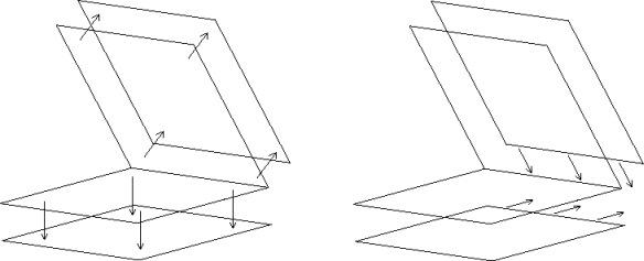

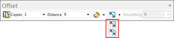

Per specificare la modalità di trattamento delle discontinuità quando si esegue l'offset di superfici, selezionare una delle seguenti opzioni nella barra degli strumenti Offset:
Nota: Le superfici primitive sono convertite automaticamente in Power Surface.

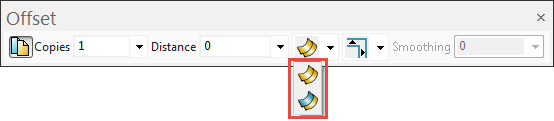

Per specificare la modalità di trattamento delle discontinuità quando si esegue l'offset di altri oggetti, selezionare una delle seguenti opzioni nella barra degli strumenti Offset:
