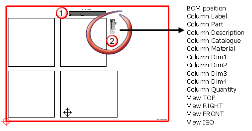

È possibile definire le colonne dei dati da includere nella Distinta dei materiali integrata nel foglio GA specificando i parametri nel modello Disegno di componenti.
Ad esempio:
È visualizzato il foglio GA, contenente l'elenco BOM
e Posizione BOM
Se nell'elenco è presente la posizione BOM testo, la tabella dei parametri verrà posizionata come descritto in precedenza. Digitare End al termine di un elemento di testo per specificare l'altezza massima della tabella.
È visualizzata la barra degli strumenti Testo. È possibile specificare il contenuto della Distinta dei materiali integrata modificando le singole voci dell'elenco. L'esempio seguente mostra una colonna con l'etichetta Descrizione. È possibile modificare questo testo su Desc modificando il parametro in Column Desc.
