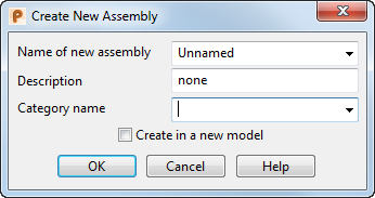

Finestra di dialogo Crea nuovo assieme
Utilizzare questa finestra di dialogo per creare un nuovo assieme:
Nome del nuovo assieme - Inserire un nome per il nuovo assieme, oppure selezionare un nome nell'elenco a discesa degli assiemi esistenti.
Descrizione - Inserire una descrizione dell'assieme.
Nome categoria - Inserire un nuovo nome di categoria, oppure selezionare un nome di categoria nell'elenco a discesa dei nomi di categoria esistenti.
Crea in un nuovo modello - Selezionare questa opzione per creare l'assieme in un nuovo modello quando si fa clic su OK.
OK - Crea un nuovo assieme e chiude la finestra di dialogo. Il nuovo assieme è visualizzato nella struttura dell'assieme. È ora possibile aggiungere componenti all'assieme.
