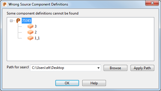

Le definizioni componente non sono presso un punto previsto
Se il modello corrente contiene definizioni componente importate e il modello di origine è stato eliminato o rinominato, è visualizzata la finestra di dialogo Definizioni componente di origine errate:
Percorso di ricerca - Il percorso iniziale ricercato per il modello.
Sfoglia - Usare la finestra di dialogo Cerca cartella per selezionare il percorso sul modello di origine corretto.
Applica percorso - Si esegue la ricerca nella cartella specificata. Se un modello o definizione componente desiderata è individuata nella cartella, sarà rimossa dall'elenco nella finestra di dialogo.
