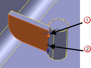

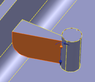

  4. Fare clic su due punti per definire l'asse di rotazione. Ad esempio, selezionare e . La strumentazione visualizzata indica l'asse di rotazione:

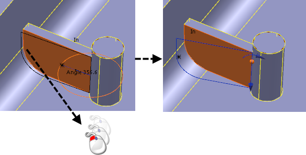

  5. inserire un valore nella barra degli strumenti per specificare l'angolo, oppure fare clic e trascinare la faccia come mostrato qui di seguito:
  6. Rilasciare il tasto del mouse quando la faccia è nella posizione desiderata.
  7. Fare clic su per ruotare la faccia e aggiornare tutta la geometria associata.
